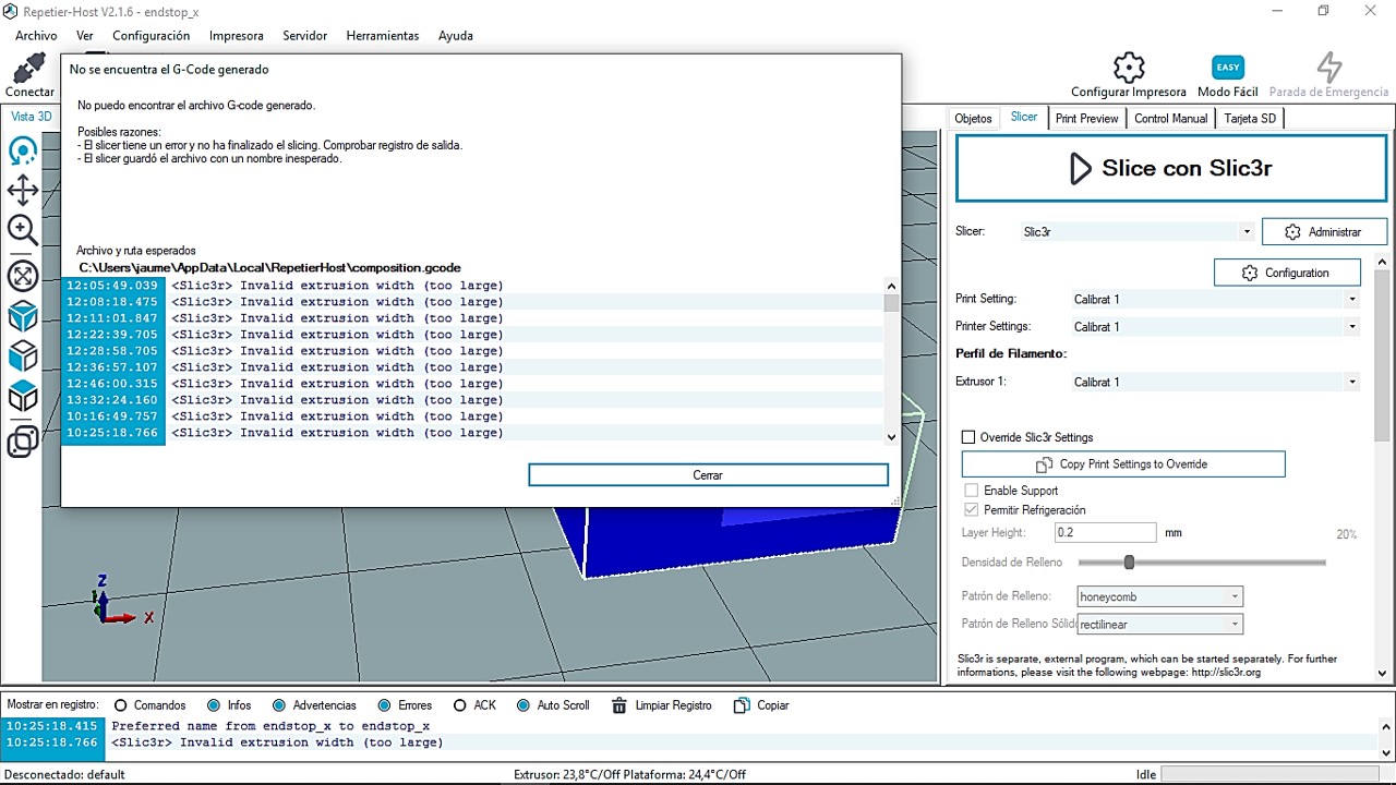

Hace muuuuucho tiempo que no utilizo mi impresora Prusa i3, pero ahora necesito hacer unas impresiones, pero me da un error (de momento), que no se a qué se debe.
Veamos. He descargado el Repetier-Host 2.1.6 y he hechos la configuración que creo correcta, siguiendo el tutorial que utilicé la primera vez, y que funcionaba fenomenal.
Bien. Ahora descargo el archivo en STL que debo convertir a G-code para que pueda pasarlo a la tarjeta SD e imprimirlo en la Prusa. Al clicar sobre la segunda pestaña "Slicer", que debería hacer la conversión, se abre una ventana con el mensaje de error que aparece en la imagen.
No se que puede ser ni de donde puede venir este error, que se produce en varios archivos que anteriormente sí que funcionaban, pero ahora no hay manera. hay que aclarar, que cuando funcionó, fue en otro ordenador y con una versión más antigua.

El error que te está mostrando indica que el archivo es demasiado grande, no sé si es porque has configurado mal los parámetros de tu impresora o por que la pieza que intentas imprimir tiene una escala incorrecta. En alguna ocasión a mi me ha pasado que no ha cogido bien las unidades al pasar a .STL y lo que eran milímetros me los tomaba por centímetros haciendo una pieza 10 veces más grande...
Intenta cargar alguna otra pieza en el slicer a ver si te da error, si te da el mismo error es configuración del slicer, tendrás que ajustar el tamaño de área de impresión o incluso las unidades. Si no te da error el problema lo tendrás en la pieza que quieres imprimir, que puede que tenga una escala incorrecta.

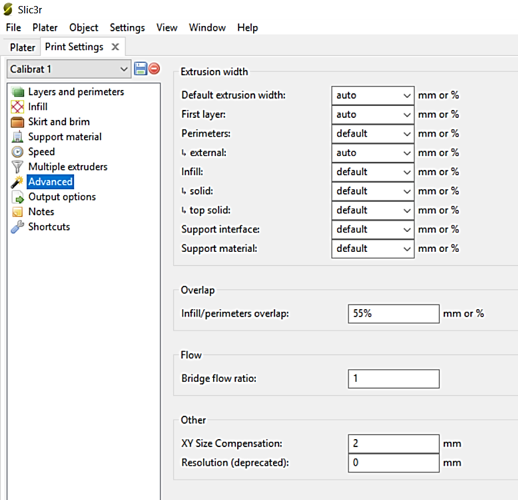

Gracias por la respuesta, Raúl, pero ya lo he solucionado. El tema es que construí la impresora hace como 3-4 años, calibrándola con un tuto de Slic3r y una versión de Repetier (no recuerdo cual). En este tiempo he cambiado de ordenador y lo he tenido que llevar a reparar un par de veces, por lo que se perdieron totalmente las configuraciones originales. Durante este tiempo no he vuelto a tocar la impresora.
Te explico la solución, por si alguien más se encuentra con el mismo tema. Ahora, al descargar el Repetier 2.16 actual, he configurado el Slic3r como la primera vez, obviando la configuración por defecto que llevaba. En la parte de "Print settings/Advanced/Extrusion width", en esta nueva versión hay muchos más campos y muchos de ellos están en "Default" o "auto". Yo los configuré según el tuto antiguo, y parece ser que no hay que tocarlos, hay que dejarlos como vienen por defecto. Lo he vuelto a dejar como en origen y ya funciona todo. Solo queda calibrar la cama caliente y espero que imprima en condiciones.
