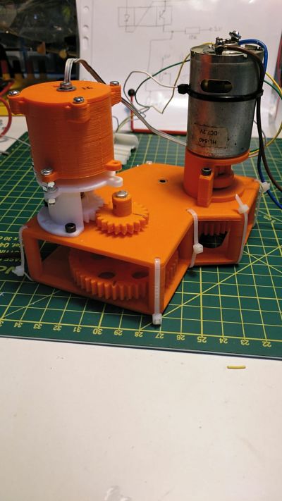

El sistema consta de un motor, engranajes y encoder, se gestiona mediante dos arduinos, uno de ellos se implementa en el encoder y el otro controla el motor con el PID la comunicación entre ambos es mediante PID .
os dejo la foto

no, la alimentación del motor va independiente de los arduinos, todo va bien sólo cuando el arduino que controla el motor se inicia o recetea es cuando la aceleración del motor va suave hasta alcanzar el punto programado, cuando se para el motor el arduino del PID recibe 0 RPM ya que el encoder está parado, y cuando vuelvo a darle corriente al motor es cuando se acelera de forma exagerada y al rato vuelve al punto programado.
La comunicación I2C va bien no es el problema.
el proyecto es de mi cosecha propia jejejejejejejjeje y el driver que controla el motor es el Puente H Driver Bts7960 43a el cual es un pepino me encanta
