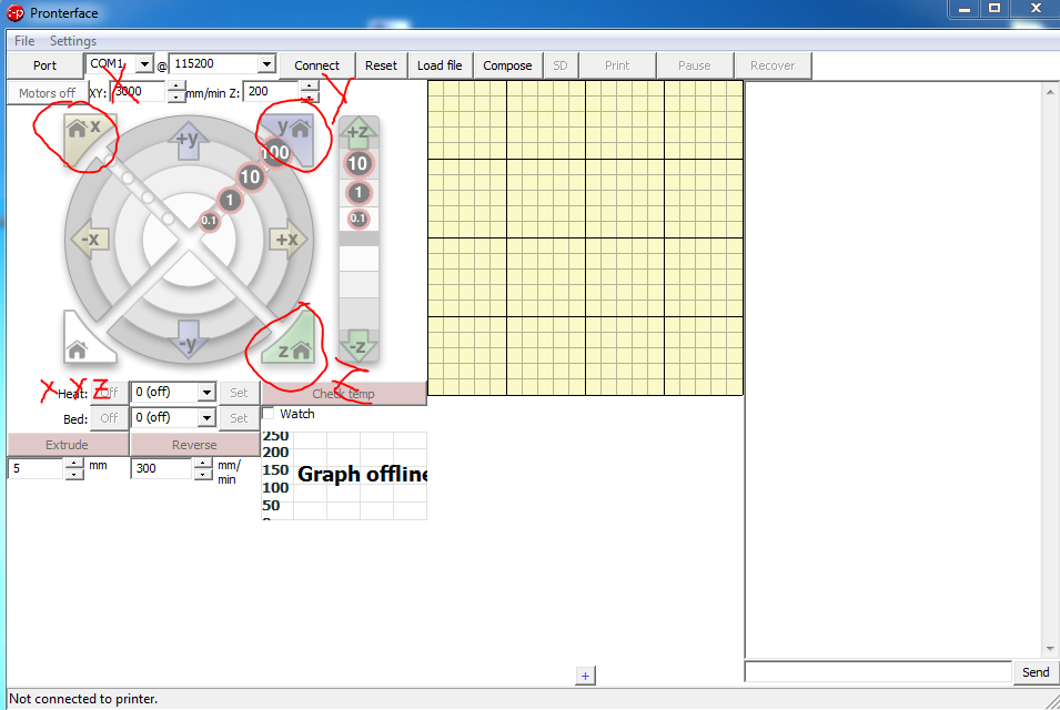

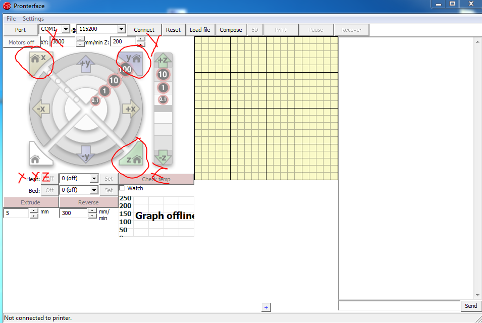

La pantalla no te da esas opciones, hace un Homing total, si quieres hacerlo en cada uno de los ejes por separado solo se puede hacer con Pronterface
