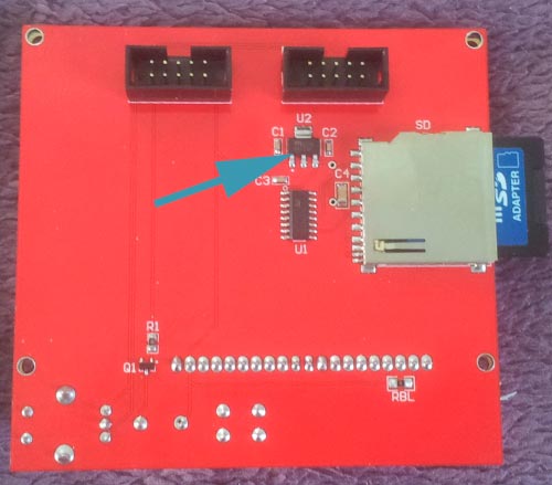

Hay algún problema para subir imágenes al servidor, mientras que lo soluciono te pongo una imagen como enlace solo para confirma si tu pantalla es igual
Si es como esta, puedes ver un regulador de voltaje (chip negro con 3 patitas) puede que el que emita el pitido sea este, y por eso también parpadea la pantalla, si te atreves, puedes intentar sustituirlo por uno nuevo, creo que por lo que comentas el problema está ahí.

Yo ayer pensaba inicialmente que tu problema estaba en la pantalla, en este chip
Es el regulador de voltaje de la pantalla, pero si dices que la has probado en otra impresora y no te da problemas entonces esta bien, pero puede que tengas problemas en el regulador de voltaje de Arduino...
