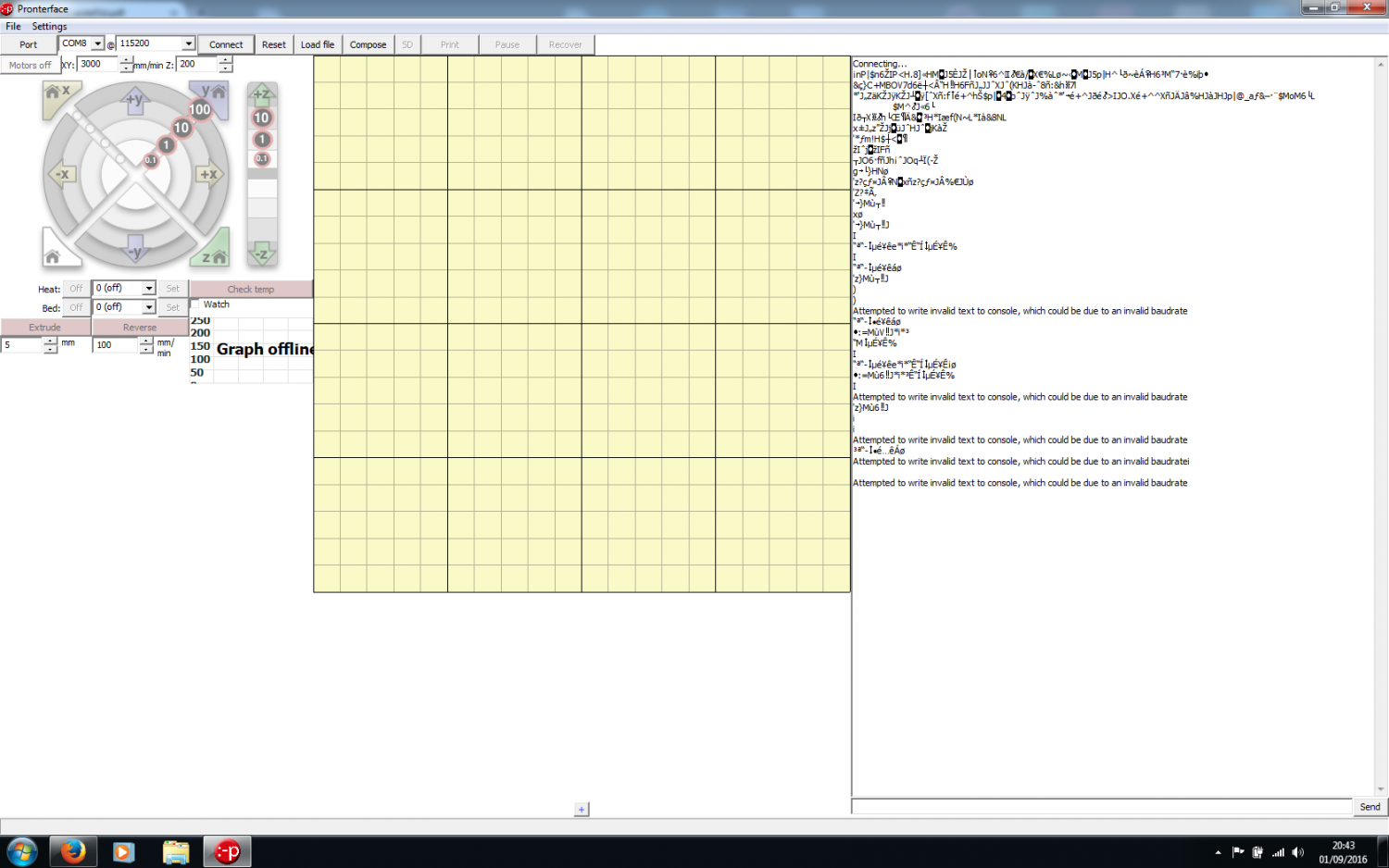

buenas noches
al fin le he dado tension a la impresora y me he conectado con el pronteface o eso creia, ya que me aparecen caracteres inenteligibles en la pantalla lateral
dejo una captura de pantalla a ver si alguin me puede decir que ocurre.
teoricamente con la impresora venia todo el soft cargado
saludos

Esta pregunta es de las fáciles :P
Dependiendo del Firmware que le hayas cargado la comunicación la fija en una u otra velocidad, simplemente prueba a cambiar la velocidad.
¿Ves donde pone "PORT" y seleccionas el puerto donde has conectado tu impresora? pues lo que esta al lado es la velocidad, prueba a aumentarla, 115200 es poco si se trata de un firmware moderno

HOLA DE NUEVO,
ya esta en 115200 y sigue igual
¿que mas podria hacer? es que tambien me he dado cuenta que en el display ocasionalmente me aparecen estos caracteres raros
por cierto hay algun manual donde explique que es cada parametro del display ?

¿Has probado con 250000? Para las versiones mas actuales de Marlin es la velocidad que suele ponerse.
Si aparecen símbolos raros en la pantalla puede ser debido a algún problema con alguna masa, revisa el cableado y las conexiones a ver si ves alguna cosa mal, de todas maneras, cuando te aparezcan, un truco para quitarlo es sacar y meter la tarjeta SD, esto refresca la pantalla y debería hacer que desaparezcan los símbolos raros.

Posted 10 años 1 semana antes #992
hola de nuevo
250000 baudios y como una moto, ya he impreso en virtual, es decir sin extruir, todos los motores van bien suaves silenciosos,
