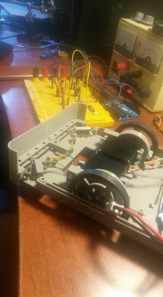

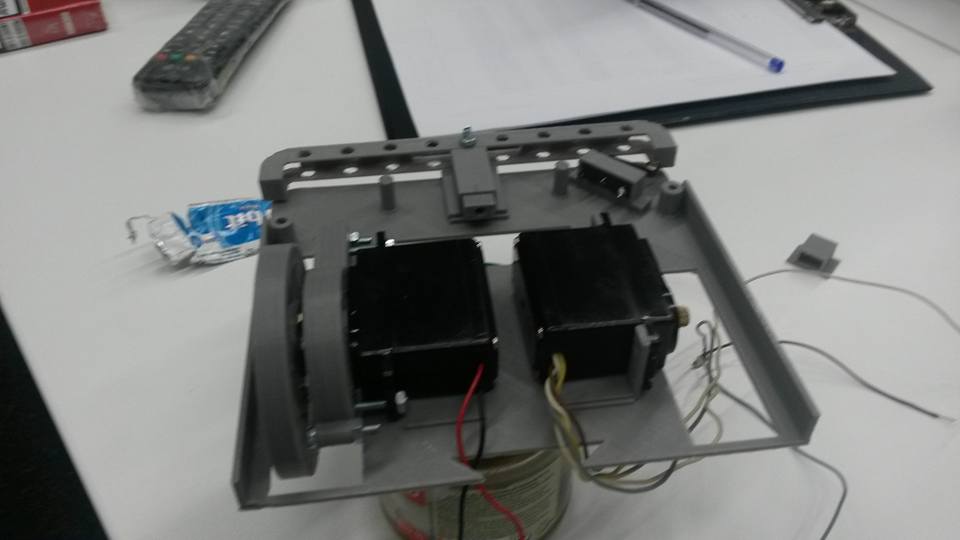

Os dejo en el nuevo proyecto en el cual estoy liado, es un robot AVG

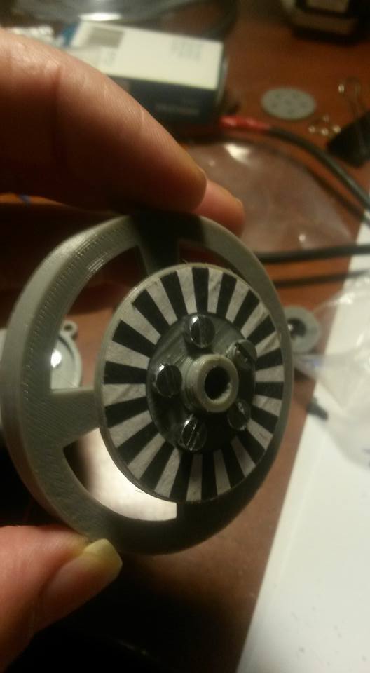

Tu siempre con algo entre manos... xD Me alegro que tengas proyecto para el verano. ¿Que le has puesto servos para el movimiento de las ruedas? ¿que tipo de motor son? si son servos y además le metes encoders puedes hacer cosas muy chulas, le puedes dar mucha precisión al robot y además puedes hacer que vaya registrando el recorrido, por lo que puede des-andar el camino que haga.
Ya mismo vemos a ese robot correteando!!

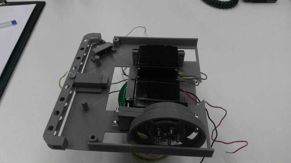

Si son servos, los he trucado, bueno mas bien les he quitado toda la electronica y el tope, el celebro del robot es un arduino UNO, va a tener dos sensores de ultrasonidos dos finales de carrera para el bumper dos sensores CNY70 para seguir la linea y uno más para situarse en cada estación a ñlo largo del recorrido, eso sin constar los dos uno encada rueda para el encoder y saber donde se situa el robot a lo largo del recorrido.
es muy ambicioso, ya que quiero comunicar via radio con un PC y con una interfaz en visual basic obtener posición etc... del robot

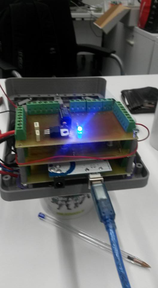

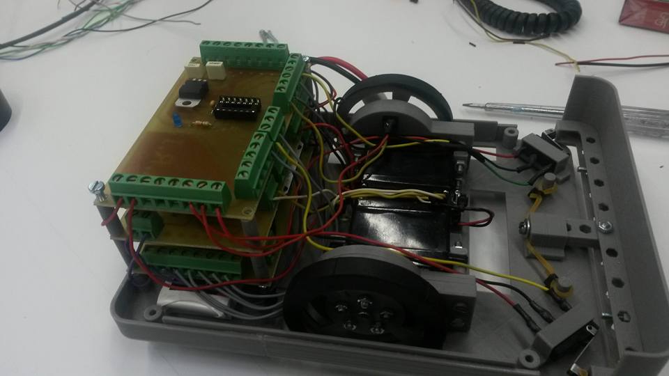

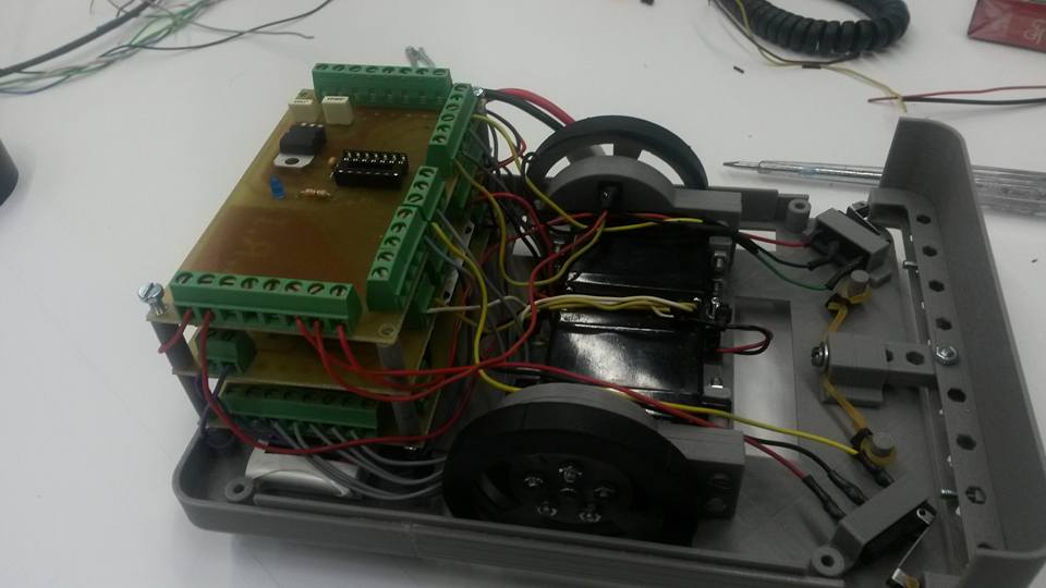

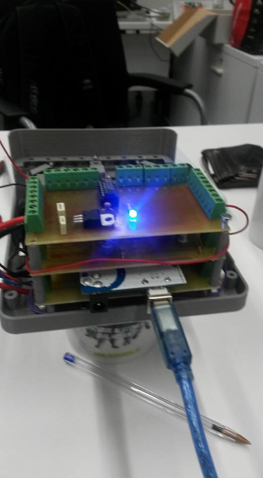

Te esta quedando genial, los detalles que le has hecho con la impresora me encantan!! te está quedando un proyecto muy bonito, espero verlo pronto funcionando!!
