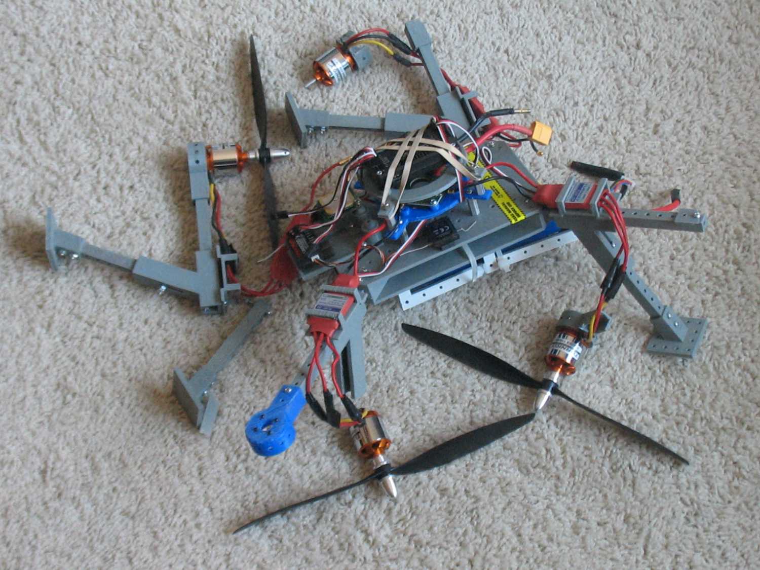

Esto es lo que pasa cuando te metes a volar un dron sin experiencia. Me fui al cerro donde esta el letrero de Hollywood y como tenia miedo por la Policia aerea no me recordaba que le habia puesto un parametro muy alto de aceleracion en Throttle, y el dron salio como una bala hacia arriba y se me perdio de vista. Luego logre verlo y creo que llego como a la altura de un edificio de 30 pisos. Por miedo de que por alli pasan helicopteros de la policia muy seguido , le corte toda la aceleracion y se vino en picada de una manera erratica como haciendo acrobacias y cayo en la montaña. mi hijo y yo lo encontramos gracias a la ayuda de unos hikers que andaban por alli y lo vieron caer. Al encontrarlo nos dimos cuenta que le faltaba una helice y los adaptadores.
LECCION APRENDIDA! Los drones de cuatro helices funcionan con dos helices girando en direccion de las manecillas del reloj, y las otras dos helices giran hacia el lado contrario. En otras palabras, las helices que giran como las manecillas del reloj deben de ser apretadas con tuercas adaptadoras que enrrosquen al reves porque si no en la alta aceleracion se sueltan y puedes perder las dos helices. Tambien aprendi que los parametros de aceleracion deben ser bajos y de aceleracion progresiva muy suave, o sea no sorpresiva.
afortunadamente tengo una super impresora que ustedes me ayudaron a construir y ya lo estoy reconstruyendo.

Joder que pena.... afortunadamente parece que la electrónica esta bien, ha sido mas que nada la estructura, y eso como tu dices con la impresora se soluciona rápido ;)
Yo siempre digo que se aprende mas con los errores que con los aciertos, seguro que la siguiente vez que salgas a volar tienes listos todos los parámetros de velocidad y aceleración y no te pasa este problema, animo y a por la versión 2.0 que seguro que es mucho mejor!!!
