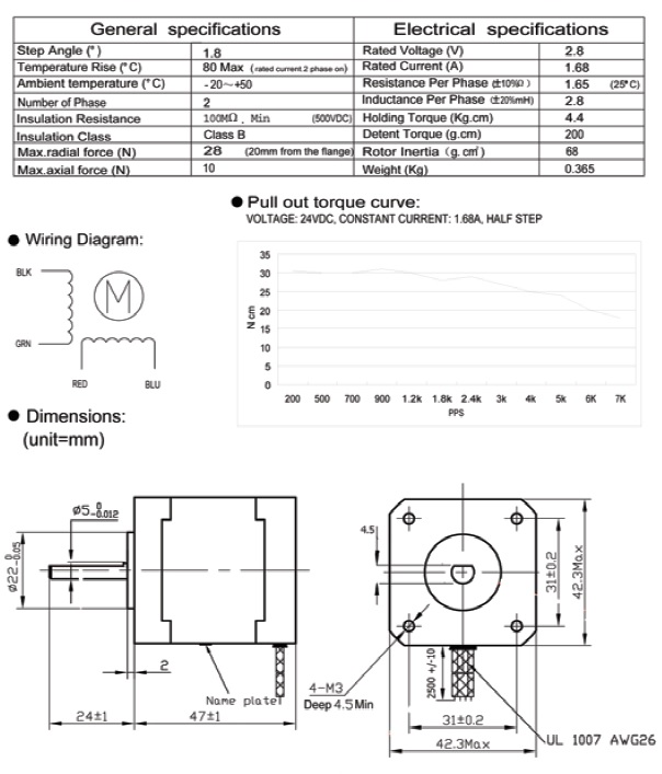

Gracias por responder, mi motor es bipolar de 4 cables 2 para cada bobina, te adjunto las especificaciones del motor, el motor arrastra filamento plástico entonces debe funcionar con un torque considerable, y el lenguaje del controlador del robot es MELFA-BASIC IV.

Por lo que veo puedes tener problemas a la hora de encontrar un controlador para ese motor (si tu robot no trae controlador) la tensión de trabajo del motor es de 2.8v, asi que si no lo tienes debes de buscar un driver de este voltaje o que tenga un nivel de salida regulable y ajustarlo tu a 2.8v. En cuanto a la corriente no hay problema, la mayoría de drivers dan esa corriente sin problemas. Si no fuera por el voltaje, podrías usar el controlador de la impresora 3D para tu motor, ya que por lo demás el motor es muy parecido a los NEMA17 que se usan habitualmente.
