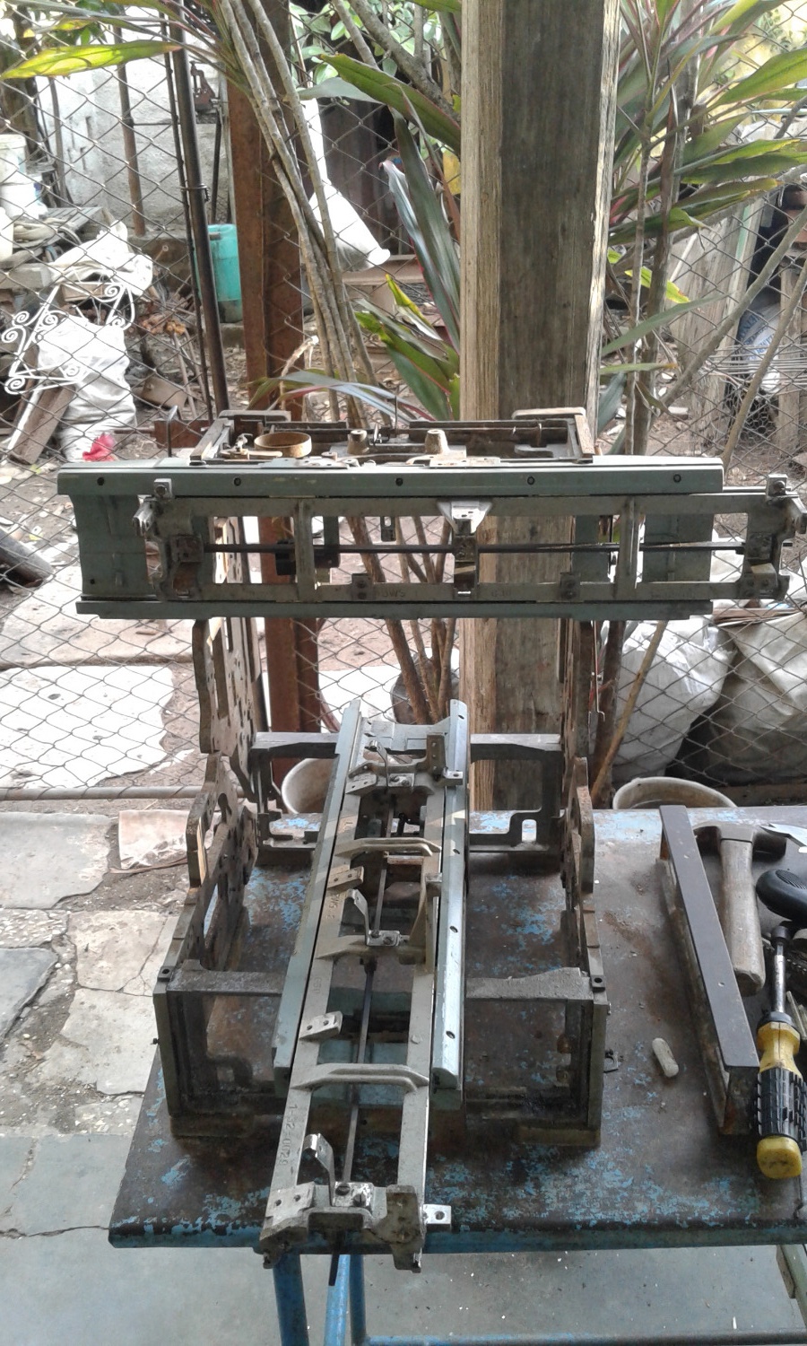

Hola a todos, les escribo desde Cuba un pais lleno de inventos para poder realizar los sueños. Espero que les resulte interesante mi proyecto y puedan ayudarme con algunas de mis dudas, les envio una foto de como va el proyecto, ahora estoy en un dilema de como muevo los diferentes ejes pues estos tienen la caracteristica de tener una cremallera y no si usarla o cambiarme a los tornillos y las tuercas, por otro lado no se si los motores 17HS2408 que tengo puedan mover los carros, espero su ayuda saludos Rosquete

Hola Oscar, me encanta la estructura que has construido con maquinas de escribir, parece muy robusta, estoy seguro que al final te queda una muy buena impresora.
A tu pregunta de si los motores 17HS2408 pueden mover esos carros, yo casi con total seguridad que si, son motores que para su tamaño tienen bastante fuerza, lo que debes intentar es que todo funcione lo mas suave posible, ya que mientras más fuerza tenga que hacer el motor, más se va a calentar y peor va a funcionar, los carros debes poder deslizarlos con la mano con suavidad y sin aplicar mucha fuerza.
En cuanto a lo de sustituir las cremalleras no se muy bien que decirte, las maquinas profesionales usan cremalleras porque aguantan más carga y son bastante precisas, pero en tu caso no sé si están en buenas condiciones y si lo mejor sería conservarlas... simplemente evalúa si te va a resultar sencillo usar la cremallera y si crees que no va a darte problemas de saltos o cosas así, si crees que funciona bien y se mueve con suavidad no veo porque no puedas usarlas.
Espero que tengas mucha suerte con este proyecto y me encantaría ver algún día esta maquina funcionando, es el router CNC más original que he visto hasta ahora.

Muchas gracias mi amigo, yo estoy comenzando en esto del CNC, que es lo que me pasa, aca en cuba no existen las posibilidades de comprar nada por internet como todos lo hacen para poder fabricar algo, aca hay que construir cada pieza, yo soy ingeniero en telecomunicaciones y electronica y tengo un pequeño taller de mecanica con mi padre y poseo un grupo de herramientas y un torno de metal hecho por nosotros mismos, los carros de las maquinas de escribir tienen muy buena calidad y tienen una buena fabricacion son de unas maquinas marca ROBOTRON 18 alemanas estas estan montadas en unas guias prismaticas dobles y ruedan sobre unos conjuntos de bolas, su construccion es lo mas parecido a una bancada de una fresadora lo que sucede es que no es muy facil conectar la parte mecanica de transmision de los husillos y los motores. Como no tengo experiencia en el uso de estos motores pensaba que no tengan fuerza para poder mover la mesa y el conjunto del motor, he estado mirando que muchas maquinas usan dos motores para el eje X debido a que se mueve toda la maquina y la pieza queda sobre la mesa fija, y yo la idea que tenia es como son las fresadoras, pero esta tiene el incombeniente del peso de la pieza, ya que este carga a los motores, por otro lado los que hay en internet estan pensados para una carga fija sin importar el peso del trabajo a realizar, bueno no quiero aburrirlo con mis ideas me gustaria poder seguir compartiendo con usted de este tema y disculpeme por demorar en responderle, no estaba en estos dias en el trabajo que es donde tengo internet un abrazo Oscar

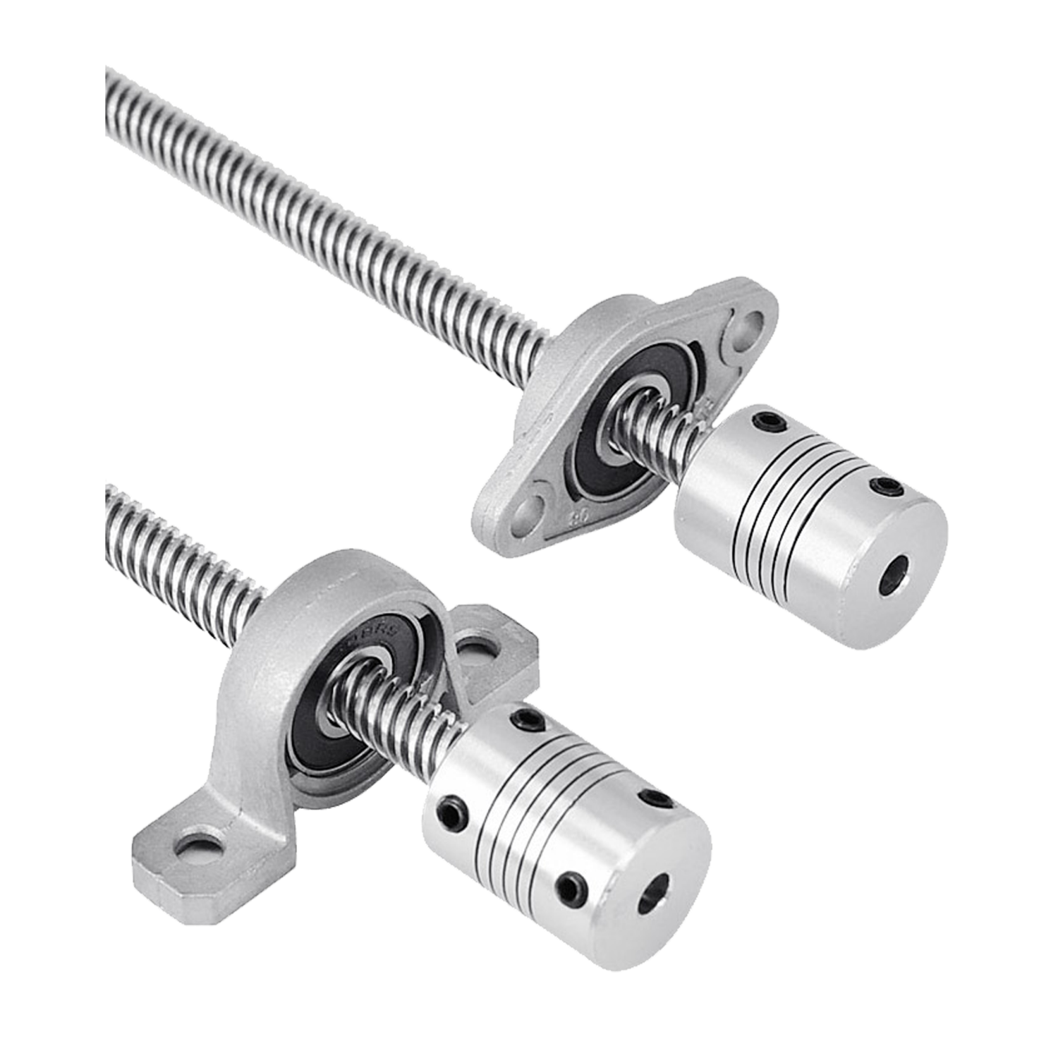

En cuanto a la unión de los Husillos con el motor puedes ponerle un acople simple similar a este:
Si tienes un taller y experiencia con la mecánica estoy seguro que no te costará hacerte una buena CNC, simplemente trata que todo deslice con suavidad para que la electrónica trabaje correctamente.
