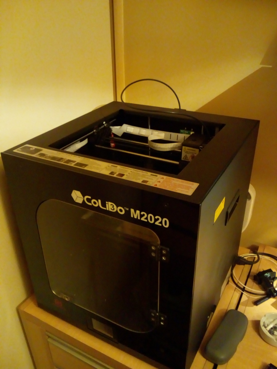

Ayer me he presentado, y les conte un poco de mi impresora,una COLIDO M2020.

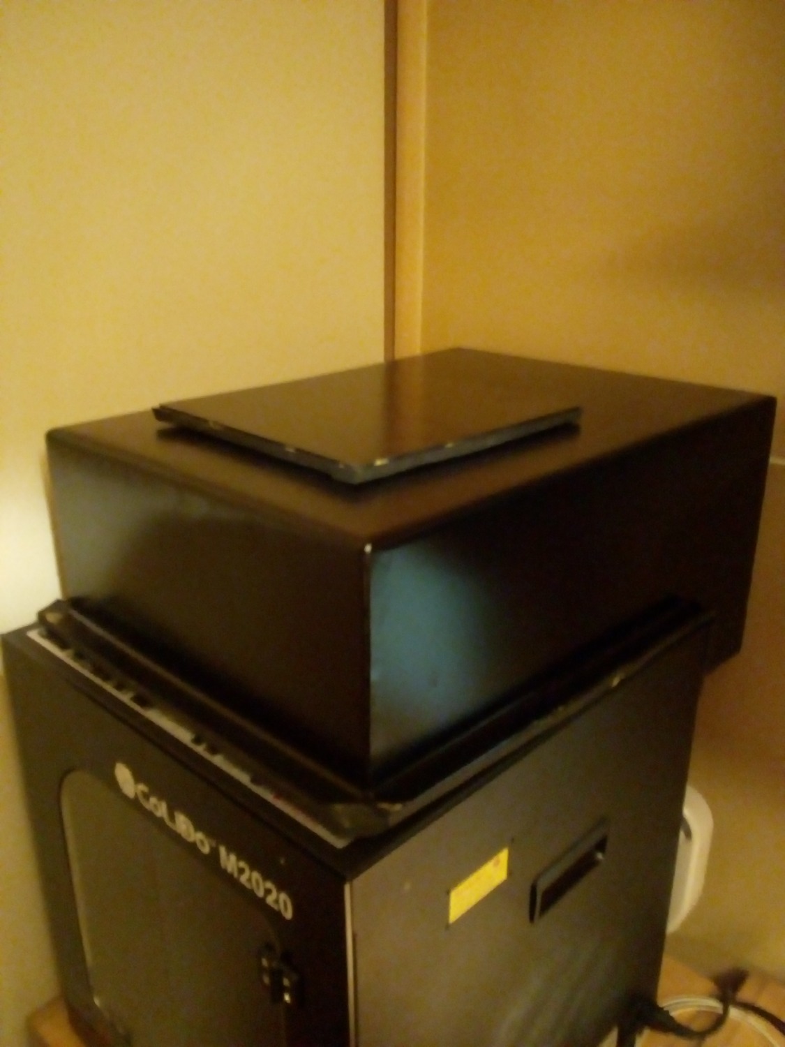

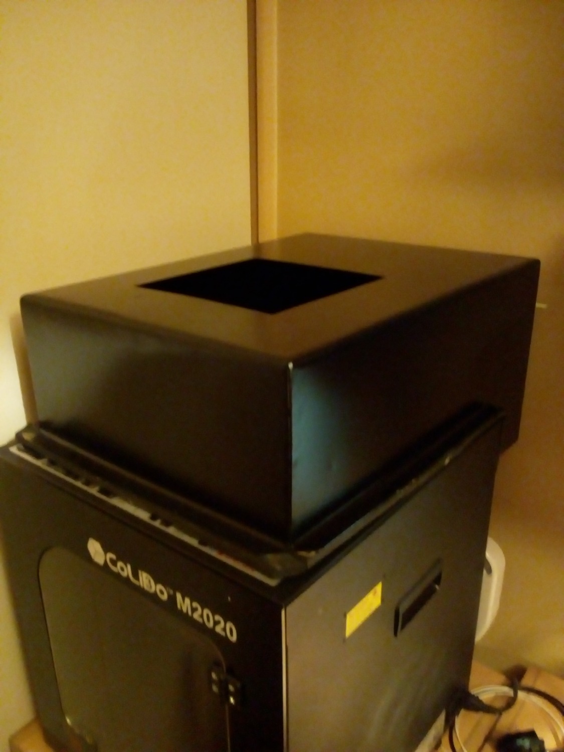

Una de las maneras de solucionarlo aparentemente, seria mantener una temperatura constante en la camara de impresion, mi impresora es cerrada por los laterales pero tiene una abertura en la parte superior bastante grande para evitar esto diseñe una tapa, que hice construir en la empresa de chapa, (si funciona construire una de acrilico):
Hice algunas pruebas con PLA y funciono bien, aunque la temperatura interior no es mas de 40ª.

La tapa que hice; que de cualquier manera es provisoria, ya que es pesadisima (esta hecha con chapa de acero BWG16, 1,6mm de espesor), y esta destinada a ser reemplazada por una de acrilico; tiene una abertura de 200 x 200mm en la parte superior, la cual puedo cerrar de ser necesario, por esto de ventilar algo(en cuanto la reemplace por la de acrilico puedo, ademas del ventilador abrirla y cerrarla con un servo desde el termostato, lo voy a dejar previsto).
