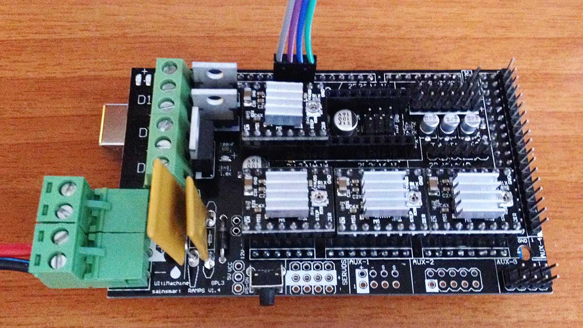

Lo primero que vamos a hacer, va a ser conectar la electrónica a nuestra máquina, para ello tan solo vamos a usar la salida E0 (la del extrusor), al que conectaremos el motor que hemos colocado a nuestro extrusor. El montaje será como el de la imagen.

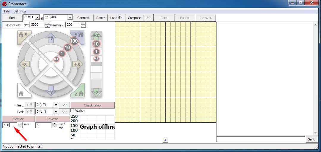

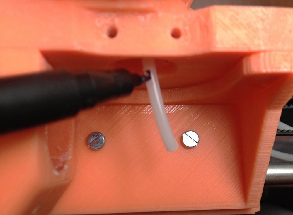

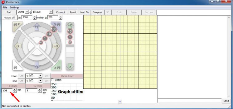

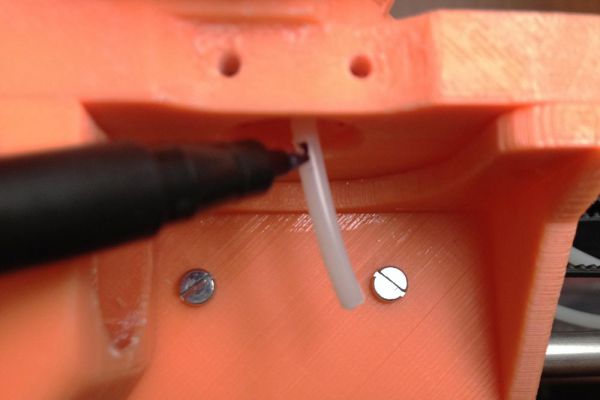

Una vez conectada la electrónica, vamos a abrir el Pronterface y en la zona inferior, donde pone "Extrude" vamos a poner que extruya 100mm y le vamos a dar a extruir, pero antes de esto, haced una marca con un rotulador al filamento, para tenerla como referencia y saber cuánto extruye realmente.

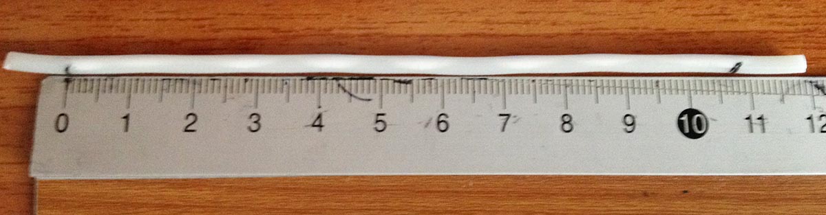

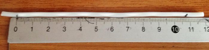

Al terminar de extruir, haced otra marca y cortad el filamento para poder medir la distancia entre las marcas con mayor comodidad.
Como comprobareis al medir, la distancia extruida no va a ser de 100mm (o habéis tenido mucha suerte y os vais a librar de ajustar esta parte...), por lo que tendréis que ajustar en el firmware los pasos por milímetro que da nuestro motor.

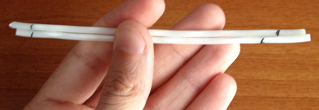

Si habéis descargado la versión de Sprinter que tengo yo en la web, el valor asignado de este parámetro será 777.6, pues bien, para poner el valor correcto vamos a dividir este valor por la distancia REAL que hemos extruido (en mi caso ha sido 107mm) y vamos a multiplicar por la distancia que le dimos para extruir (en mi caso 100mm). El valor que resulte de estas operaciones, va a ser el que vamos a colocar en este parámetro.
Una vez cambiado este valor, tan solo debemos de cargar de nuevo el firmware en nuestro Arduino como habíamos hecho con anterioridad.

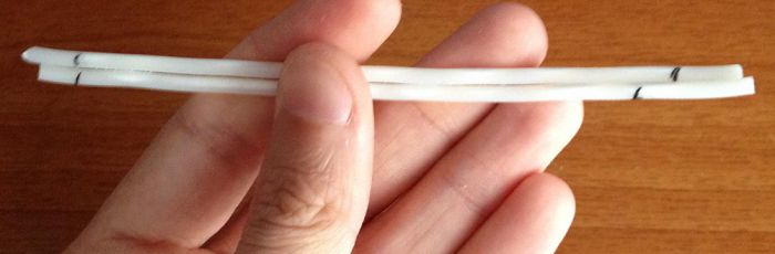

Para comprobar que el valor introducido es válido, vamos a realizar de nuevo la extrusión volviendo a medir el resultado y viendo si el valor que queremos extruir coincide realmente con el valor extruido.
